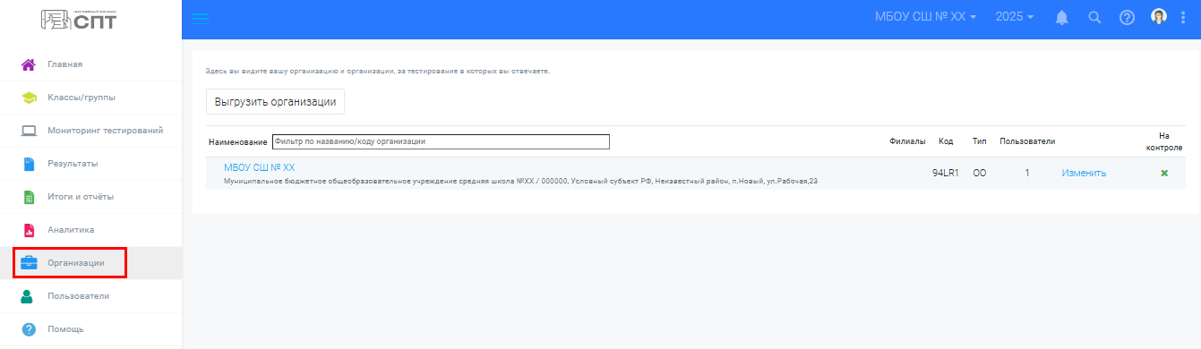

Организации
В разделе «Организации» пользователям системы СПТ доступна информация об организации/организациях и её структура. image

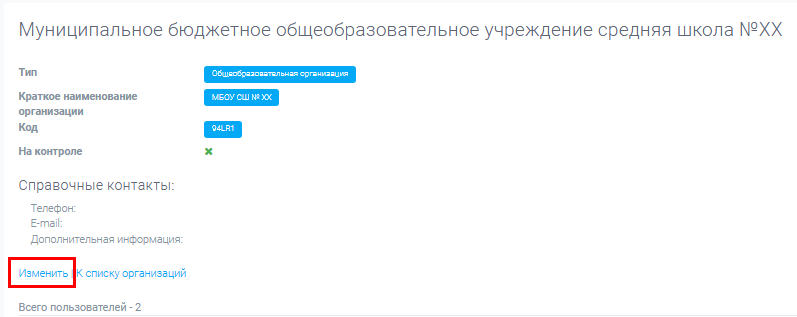

Либо перейти в карточку организации (нажать на краткое наименование организации) и нажать на кнопку «Изменить». image image

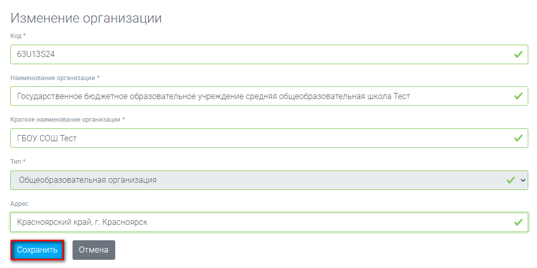

На открывшейся странице нужно внести необходимые изменения и нажать на кнопку «Сохранить». image

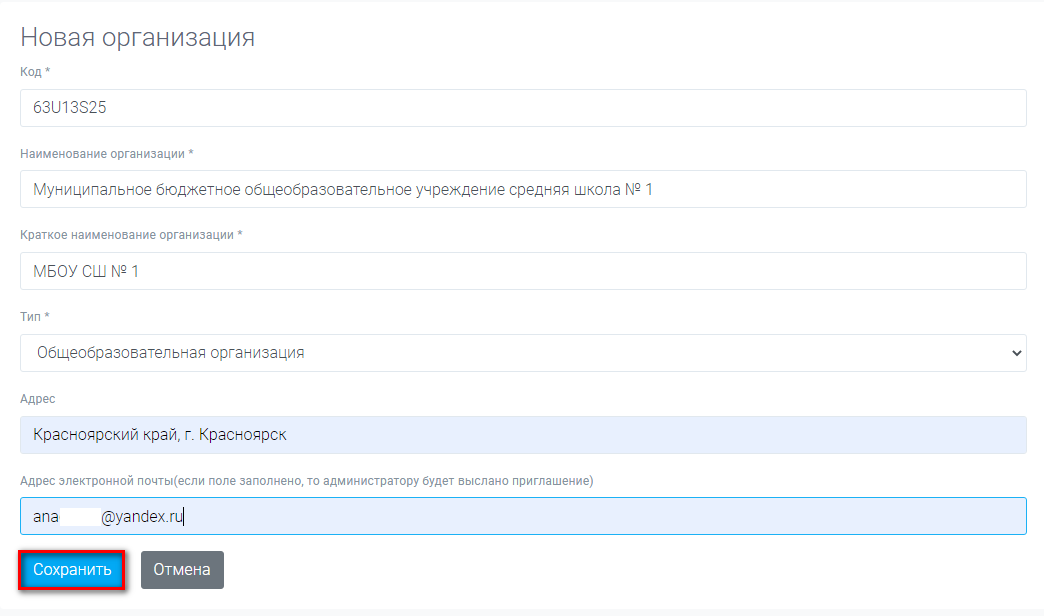

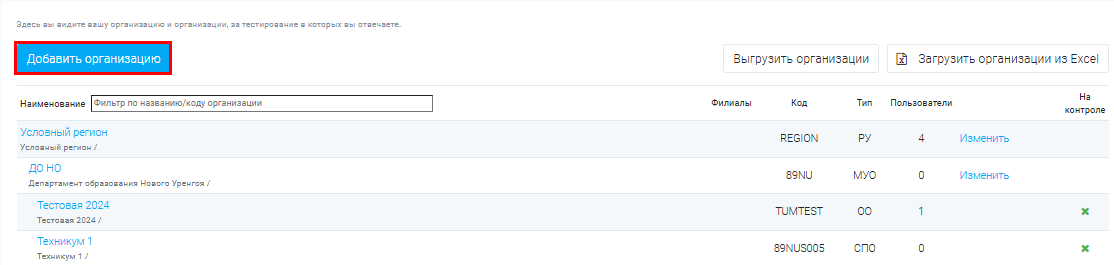

1 способ. В разделе «Организации» необходимо нажать на кнопку «Добавить организацию». image
На открывшейся странице необходимо заполнить все предложенные поля и нажать на кнопку «Сохранить». image
Новая организация добавлена в перечень (в структуру) организаций.

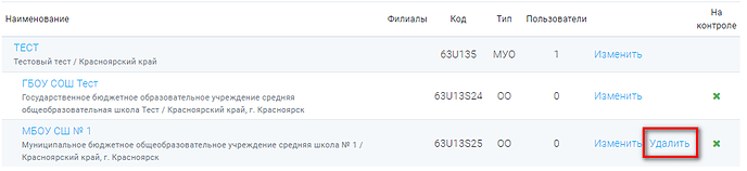

При необходимости и при условии, если в организации респонденты не приступили к тестированию, организацию можно удалить. Для этого необходимо выбрать нужную для удаления организацию и нажать на кнопку «Удалить». image

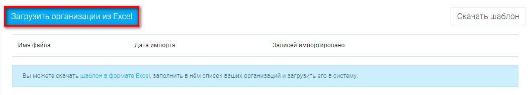

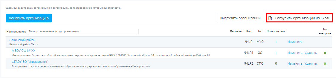

2 способ. Для пользователей системы предусмотрена возможность загрузки полностью всей структуры (в случае, если организации в систему СПТ ещё не были добавлены) или нескольких организаций сразу из документа в формате «Excel». Для применения данного способа добавления организаций необходимо в разделе «Организации» нажать на кнопку «Загрузить организации из Excel». image

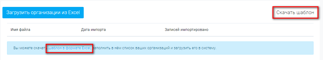

На открывшейся странице необходимо скачать шаблон в формате «Excel» для его дальнейшего заполнения. Скачать шаблон для заполнения можно при нажатии на кнопку «Скачать шаблон» или при нажатии на ссылку «Шаблон в формате Excel». image

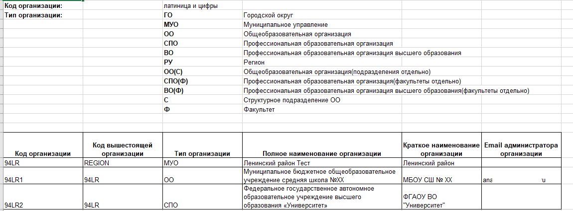

Шаблон заполняется посредством внесения информации построчно (каждая строка – это данные по конкретной организации) по следующим колонкам: - код организации (код подчинённой организации); - код вышестоящей организации (код текущей организации, в которой заполняется структура); - тип организации (ГО – городской округ, МУО – муниципальное управление образования, ОО – общеобразовательная организация, СПО – профессиональная образовательная организация среднего образования, ВО – профессиональная образовательная организация высшего образования; СПО(Ф) – профессиональная образовательная организация среднего образования (факультеты отдельно); ВО(Ф) – профессиональная образовательная организация высшего образования (факультеты отдельно); Ф - факультет); - полное наименование организации; - краткое наименование организации; - email администратора организации (при заполнении данной информации на указанный email администратора организации автоматически придёт приглашение для входа в систему СПТ).
При заполнении шаблона необходимо обратить внимание на правильность заполнения колонок «Код организации» и «Код вышестоящей организации». Например, для ОО кодом вышестоящей организации будет код МУО, а для МУО кодом вышестоящей организации будет код региона. В случае если загрузку организаций в систему совершает пользователь муниципального уровня, то в код вышестоящей организации необходимо будет прописать код МУО. Код может состоять из цифр и/или латинских букв. image

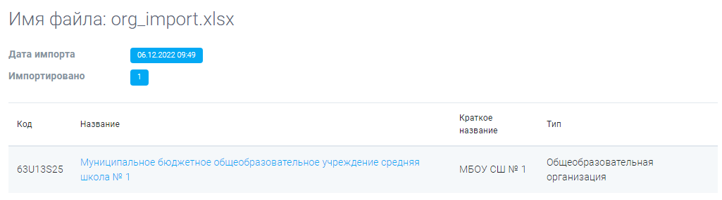

Импорт произведён. image

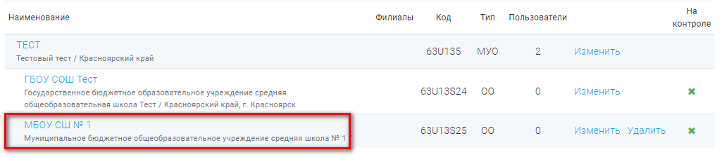

В результате этого в перечне организаций появятся новые организации. image

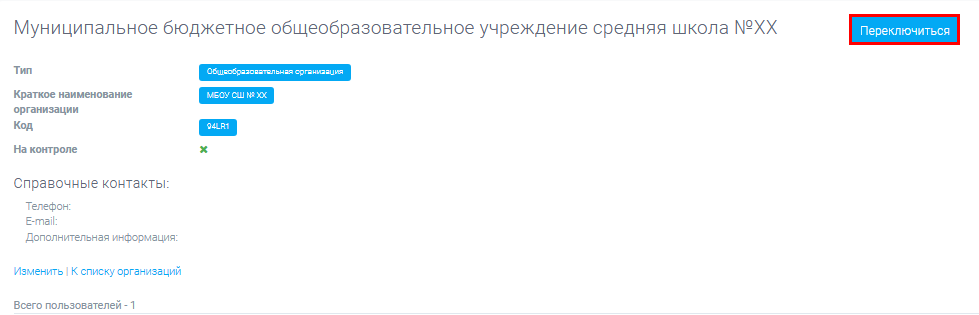

Для пользователей муниципального и регионального уровня в системе СПТ предусмотрено переключение между организациями своей структуры. Для этого необходимо в разделе «Организации» перейти в карточку любой подчинённой организации (нажать на краткое наименование организации) и нажать на кнопку «Переключиться». image

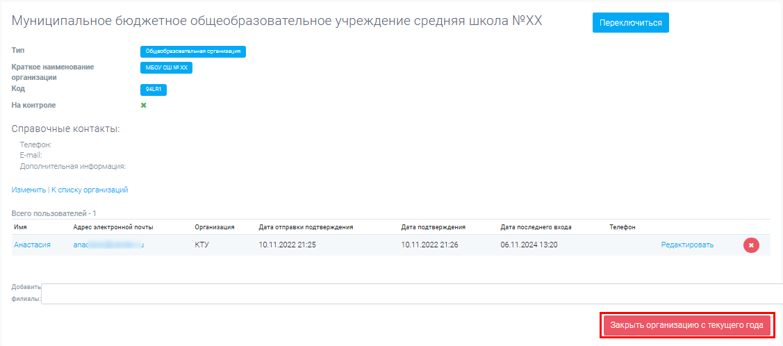

Удалить организацию из системы СПТ (закрыть организацию) возможно только на муниципальном и региональном уровне. Для того чтобы удалить организацию из системы СПТ (закрыть организацию) необходимо переключиться на нужную организацию и нажать на кнопку «Закрыть организацию с текущего года». image
